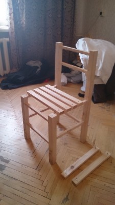

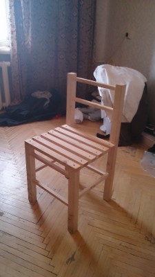

Ниже приведен весь технологический процесс изготовления столика:
 Описание:
Стул из обработанной древесины (собран плохо, трескается-разваливается, сидеть на таком невозможно))
 Размер файла:  1,11 MB
 Просмотрено:  1078 раз(а)
Для просмотра картинки в полный размер нажмите на нее!

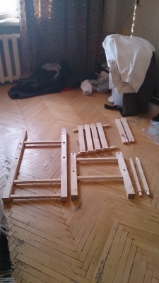

 Описание:
Вынимаем перед, а также спинку, из пазов (делать аккуратно, чтоб не треснула древесина)
 Просмотрено:  1064 раз(а)

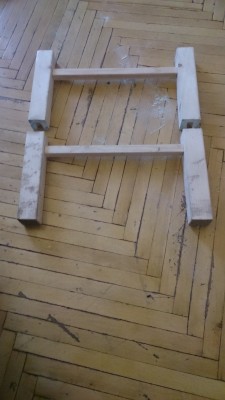

 Описание:
Перед - будет ножками столика. Помечаем ножки переда карандашом ровно посередине (отмерив).
 Размер файла:  893,22 KB
 Просмотрено:  1106 раз(а)

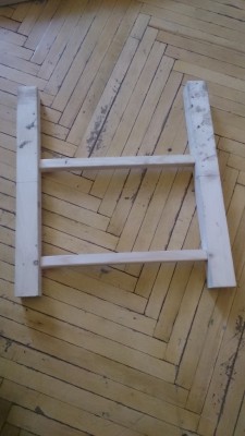

 Описание:
Аккуратно распиливаем по пометке (желательно не криво). Получаем ножки столика.
 Размер файла:  938,61 KB
 Просмотрено:  1097 раз(а)

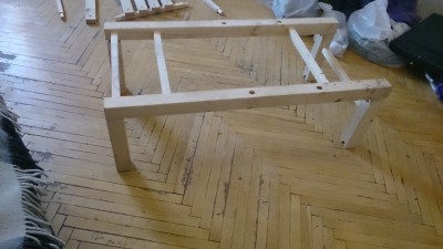

Спинка стула - будет столешницей. Ставить её лучше пазами вверх (а ножки - пазами вовнутрь).
 Размер файла:  1006,52 KB

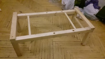

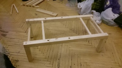

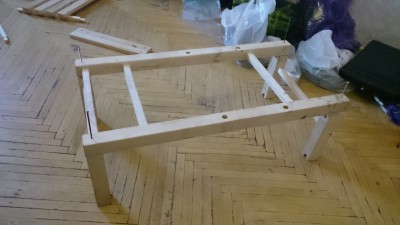

 Описание:
Прибиваем столешницу к ножкам. Каркас столика готов.
 Размер файла:  983,42 KB
 Просмотрено:  1073 раз(а)

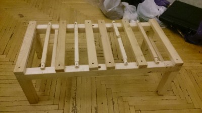

 Описание:
Отмеряем и помечаем карандашом расположение досок решетки. Кладём доски, намечаем шурупами.
 Размер файла:  963,34 KB
 Просмотрено:  1095 раз(а)
 Описание:

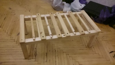

Привинчиваем все шурупы решётки. Вуаля! Столик готов! (в первичном его варианте)
 Размер файла:  967,79 KB
 Просмотрено:  1061 раз(а)

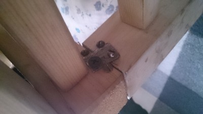

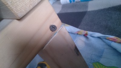

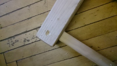

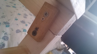

Укрепить (болтающиеся на 1 гвозде) ножки (каким угодно образом - порывшись на антресолях Smile):
 Описание:
шуруп по диагонали...
 Размер файла:  809,77 KB
 Просмотрено:  1109 раз(а)
 Описание:
... или деревянная досочка-стяжка...
 Размер файла:  854,2 KB
 Просмотрено:  1090 раз(а)
 Описание:
... или металлическая пластинка, с держащими ее сбоку шурупами...
 Размер файла:  859,79 KB
 Просмотрено:  1127 раз(а)
 Описание:
... или металлическая пластина-стяжка...
 Размер файла:  966,39 KB
 Просмотрено:  1070 раз(а)

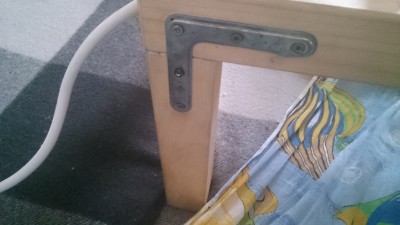

 Описание:
... или передний уголок (для дизайна))... или что угодно... )
 Размер файла:  1010,17 KB
 Просмотрено:  1119 раз(а)

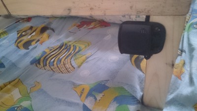

Прикрепляем кредл планшета:
 Описание:
Приматываем нитками к столешнице (так чтобы потом можно было наклонять кредл)
 Размер файла:  937,17 KB
 Просмотрено:  1068 раз(а)

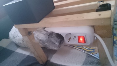

Привинчиваем сбоку длинный удлинитель электропитания (в удобном для себя месте, и чтобы провод шел удобно):

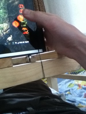

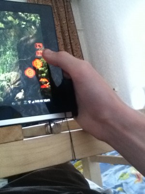

Вуаля, столик (в его удобном варианте) готов к использованию:
 Описание:
Положение руки над сенсорным управлением в игре, на столешнице - низкое
 Размер файла:  198,25 KB
 Просмотрено:  1085 раз(а)
 Описание:
Положение руки над сенсорным управлением в игре, на столешнице - высокое
 Размер файла:  202,32 KB

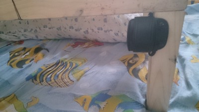

Доп. опции:
Кредл для часов-сотового:
 Описание:
Привинчивается в удобном месте (с него отвинчена лапа), провода от него закрепляются везде где надо

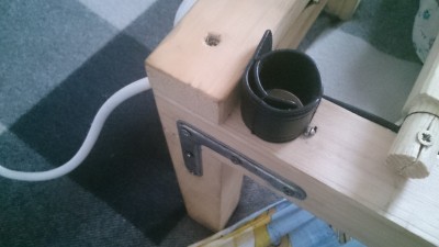

Доп. опции:

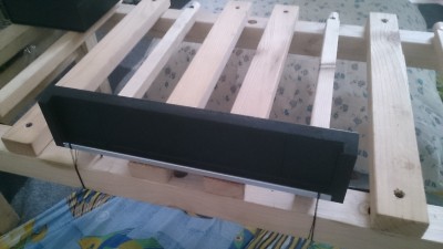

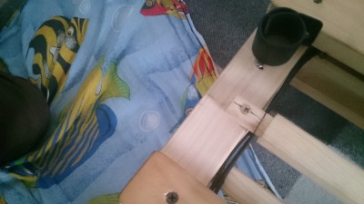

Держатель для электронной сигареты (сделан из комплектного держателя второго часофона Smile):
 Описание:
Крепление к решетке и к столешнице:
 Размер файла:  943,5 KB
 Просмотрено:  1092 раз(а)

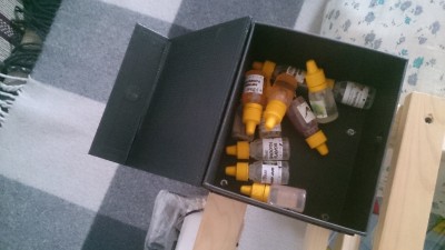

Доп. опции:

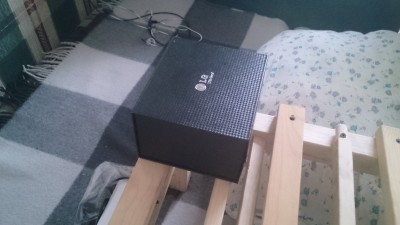

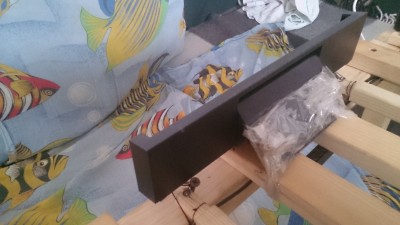

Шкатулка для всякой всячины (сделана из коробки от часофона Smile):
 Описание:
Крепление шурупами к решетке:
 Размер файла:  1,02 MB
 Описание:
Вид спереди:
 Размер файла:  995,17 KB
 Просмотрено:  1082 раз(а)

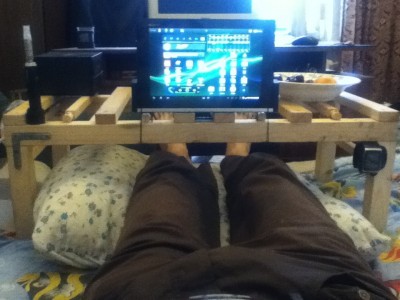

СообщениеДобавлено: 17 Июн 2013 21:08    Заголовок сообщения: Ответить с цитатой

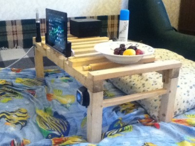

Столик в действии: Smile
 Описание:
Столик на диване:
 Размер файла:  260,67 KB
 Просмотрено:  1144 раз(а)
 Описание:
От первого лица: )
 Размер файла:  217,78 KB
 Просмотрено:  1057 раз(а)

Преимущества такого столика:
- Простота и быстрота изготовления (если лень делать самостоятельно, можно заказать во дворе у рабочих по уборке территории Smile)
- Деревянный столик устойчивее решений из пластмассы или металла
- Деревянная поверхность обладает более высоким трением, чем у решений из пластмассы или металла - поставленные на нее предметы, держатся на ней более устойчиво
- Удобные габариты, и вес
- Решетчатая поверхность идеальна для креплений опций, а также проводов
- Полный простор для доп. опций, и моддинга Smile
- Полный комфорт и удобство итогового решения Cool
А вам - слабо? Wink Smile преврати свой диван в настоящий центр управления полетами Wink Very Happy
P.S. Совет: не производить сразу косметическую обработку (не лакировать сразу, и т.п.).
