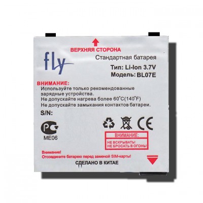

Переделками описанными ниже больше не занимаюсь. Есть готовый почти оригинальный аккумулятор для Флаев, НО пониженной ёмкости ~450-500ма. По деньгам стоит так же, как и нижеописанный 350-400р.
Нашёл вариант аккумуляторной батареи годной для адаптации под Fly E300 (аккумулятор для FLY e300).
Ёмкость немного меньше - 600мА/ч. Результаты тестирования реального времени работы относительно оригинальной аккумуляторной батареи ниже.
Батарея чуть толще (на ~0,5мм) и устанавливается с небольшим усилием, крышка нормально закрывается.
Стоимость аккумулятора для Fly e300/sx210/HT1 Hammer - 400руб.
2-3 шт. по 350руб.
Готов выслать иногородним. Один аккум приобрела девушка, не товарный вид батареи её не смутил вставила и закрыла крышку телефона сама без проблем.
Итоги теста:
Старый аккум в жёстком тесте продержался 128мин + 2мин мЕньшей нагрузки до самовыключения.
Новый аккум (600мА/ч) после аналогичного режима зарядки выдержал 127мин + 7,5мин мЕньшей нагрузки до выключения.
Выносливость (способность быстро самовосстанавливаться в паузах между нагрузками) у нового аккума пока побольше, но старый аккум не смотря на более чем 2х-месячный срок эксплуатации КАЖЕТСЯ всёже чуть-чуть более ёмким, думаю в пределах 1-2%, учитывая погрешность моих измерений +-1мин..
Подробности и условия испытаний:
По жёсткому сравнил ёмкости старого (оригинального) и нового аккума.
Записывл видео с вкл. вспышкой-подстветкой в плохом по уровню сигнала приёма месте квартиры. Записывал динамические сцены с монитора (смотрел фильмы + немного работы в И-нете и протоколирование данных).
Результаты меня порадовали.
1. зарядка нового аккума в телефоне стандартной зарядкой
аккума хватило на: 35+80мин записи видео, потом ещё 8мин проигрывания записанного клипа до окончательного самовыключения тела. 115мин записи + 8 мин проигрывания.
2. зарядка старого аккума как обычно + дозарядка "под завязку" зарядкой-лягушкой.
аккума хватило на 20+71+37мин записи видео, потом всего около 2 мин лазанья по менюшкам, включая ~1мин просмотра клипа до самовыкл. тела. Итог - 128мин записи + 2мин доп работ.
3. Зарядка нового аккума также с дозарядкой под завязку лягушкой.
вышло - 90+25+12мин записи видео + ~7-7,5мин проигрывания записанного клипа до окончательного самовыключения.
Время записи рвал на части, потому как места на флешке сначала было мало (36Мб при самой первой записи), потом освободил до 98Мб. Паузы между кусочками записи в пределах 1мин.
Мне интересно посмотреть на ваши результаты аналогичного теста.
Повторяю, видео записывал в максимальном качестве, со вспышкой и в условиях плохого приёма на Теле 2 (причём с Дуал-СИМ-адаптером, который тоже нехило жрёт батарею. С ним у меня тело не живёт от 1 зарядки более суток.) Без него на МТСе если почти не звонить бывает дотягивает до 2 суток.

У меня FLY e300 и как то раз я его утопил и после этого видимо вода попала и аккумулятор умер а телефон сам работает...
Все магазины что в городе что в инете обшарил и аккум. на него не нашел.
Кто-то говорил что есть лишний аккумулятор...
Если что куплю но только по почте так как сам в Ульяновске живу...
