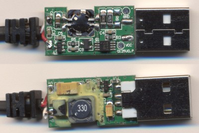

Nokia N76.
Напрямую от USB не заряжается,
как впрочем и ряд других моделей этого производителя.
Приобретен Nokia CA-100 - переходник для зарядки от USB.
Работает.
Кому будет интересно что внутри смотрим вложение...

Всё просто: устройство представляет собой импульсный преобразователь с вольтодобавкой. USB выдаёт +5В, 0,5А. При превышении потребления от USB, срабатывает защита. Такая защита устанавливается на материнских платах. Если у Вас установлена отдельная плата контроллера USB, то ограничение тока происходит встроенным предохранителем (где-то 2А.)
Вывод: разные телефоны требуют разного тока зарядки. То есть одному достаточно 0,3А, а другому и 0,5А будет мало.

купил китайский са-100. тело н78 заряжает. не выдержал и разобрал это чудо. внутри огромная схема состоящая из юсб-папа и припаянного к нему проводка)))) с радиоэлектроникой не так хорошо знаком чтоб издеваться над телефоном. не просто так же там в оригинальной столько деталек. подскажите знающие люди какие последствия прямой зарядки с юсб??
